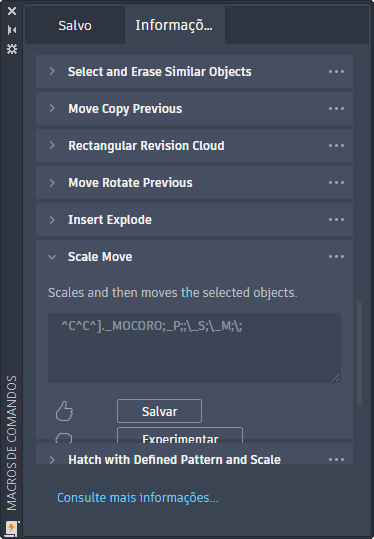

Guia Informações (paleta Macros de comando)
Lista as últimas informações de macros recebidas com base em correspondências com as sequências de caracteres de comandos executadas no produto.
COMANDOMACROS (comando) Pesquisa
As informações de macros fornecem recomendações de macros de comando com base nos comandos que você usa com frequência em conjunto. As recomendações de macros de comando poderão ser testadas nesta guia e salvas se forem úteis na guia Salvas. Depois de salva, é possível usar uma macro de comando conforme projetada ou personalizar uma macro de comando para otimizar ainda mais os fluxos de trabalho ou alinhá-la com as normas da empresa ou do cliente.
Lista de opções
As seguintes opções são exibidas.
Informações de macros
Cada informação de macro listada contém um nome, uma descrição e uma sequência de caracteres de macro de comando associada. Somente o nome da informação de macro é visível quando recolhido.
Quando uma informação de macro é expandida, estas opções ficam disponíveis:
  • Descrição – Exibe informações sobre as ações que serão executadas quando você tentar ou executar a macro de comando.
    Nota: Algumas macros de comando associadas contêm valores padrão que permitem testar as informações. Esses valores padrão são chamados como uma nota após a descrição. Depois que uma macro tiver sido adicionada à guia Salvas, você poderá usar a opção Editar na CUI para editar a macro de comando no editor Personalizar interface do usuário (CUI).
  • Sequência de caracteres de macro de comando – Exibe a sequência de caracteres de macro a ser executada quando você tenta ou executa a macro de comando.
  • Isso foi útil? – Controles usados para fornecer feedback sobre as informações de macros.
  • Salvar – Adiciona as informações de macros como uma macro de comando à guia Salvas, onde pode ser usada.
  • Experimentar – Executa a sequência de caracteres de macro associada à macro de comando.
Mostrar mais opções (...)
Esse menu permite executar as seguintes ações em uma informação de macro:
  • Descartar – Suprime a exibição das informações de macros.
Consulte mais informações
Exibe a página Início e define a guia Informações de macros como atual. Na guia Informações de macros, você pode visualizar outras informações personalizadas disponíveis.
