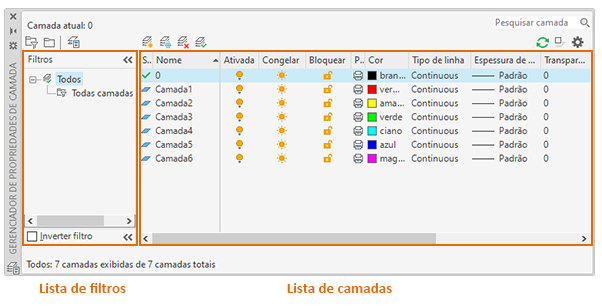

Exibe o nome da camada ou do filtro. Pressione F2 para inserir um nome novo.
Ativa e desativa as camadas selecionadas. Quando uma camada está ativada, ela fica visível e disponível para plotagem. Quando uma camada está desativada, ela fica invisível e não pode ser plotada, mesmo se a configuração na coluna de plotagem estiver ativada.

Exibe uma lista dos filtros de camada no desenho. Clique em
para expandir ou recolher a lista de filtros. Quando a lista de filtros é recolhida, use o botão Filtro de camada (
) no canto inferior esquerdo do Gerenciador de propriedades de camada para exibir uma lista de filtros.

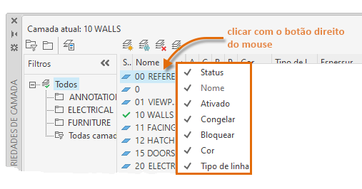

Lista todas as colunas por nome. Uma marca de verificação indica que a coluna está incluída na exibição. Clique em um nome de coluna para mostrar ou ocultar a coluna. As colunas Congelar VP, Cor VP, Tipo de linha VP, Espessura de linha VP e Estilo de plotagem VP somente estão disponíveis quando a viewport de layout está ativa.
Exibe a caixa de diálogo Personalizar colunas da camada, onde é possível especificar quais colunas são ocultas ou exibidas, ou alterar a ordem da coluna.

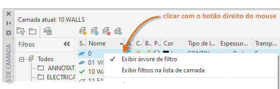

Exibe a lista de filtros. Desmarque essa opção para ocultar a vista em árvore. Mesmo que
Exibe os filtros de camada no topo da lista de camadas. Desmarque essa opção para exibir apenas camadas na lista de camadas.

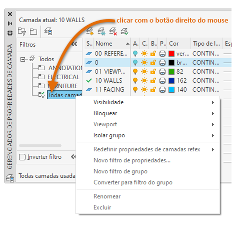

Exibe uma lista de filtros de camada, incluindo filtros de camada padrão. Clique em um filtro para aplicá-lo à lista de camadas.
Salva as configurações de camada atuais em um estado da camada.
Exibe o Gerenciador de estados da camada, onde é possível selecionar um estado da camada para restaurar. Essa operação restaura somente as configurações que foram especificadas no Gerenciador de estados da camada quando o estado da camada foi salvo.
Altera a visibilidade das camadas nos filtros selecionados.
Controla se as camadas estão bloqueadas ou desbloqueadas nos filtros selecionados.
Na viewport de layout atual, controla a configuração Congelar VP das camadas nos filtros selecionados.
Congela todas as camadas que não estão incluídas nos filtros selecionados.
Remove as sobreposições das propriedades de refex da refex selecionada. Você pode redefinir todas as sobreposições de uma refex selecionada ou a sobreposição de uma propriedade de camada refex específica.
Exibe a caixa de diálogo Propriedades de filtro de camada. Mesmo que
Cria um filtro de grupo de camadas. Mesmo que
Converte o filtro de propriedade de camada selecionado em um filtro de grupo de camada.
Edita o nome do filtro de camada selecionado.
Remove o filtro de camada selecionado. Não é possível excluir os filtros Todas, Todas as camadas usadas ou Camada refex.
Exibe a caixa de diálogo Propriedades de filtro de camada, onde é possível modificar a definição do filtro da propriedade de camada selecionado. Essa opção estará disponível apenas quando um filtro de propriedade de camada for selecionado.
Adiciona ou substitui as camadas do filtro do grupo de camadas selecionado. Essa opção estará disponível apenas quando um filtro de grupo de camada for selecionado.
