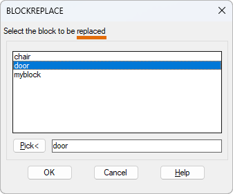

O comando BLOCKREPLACE procura em todo o desenho por um bloco especificado e o substitui por outro bloco que você especificar. Depois, é possível utilizar o comando ELIMINAR para remover a definição de bloco sem referência do desenho.
Especifique o nome do bloco para pesquisar selecionando-o na lista ou clique no botão de seleção e escolha um bloco no desenho:
Especifique o bloco de substituição:
