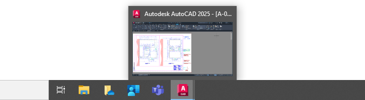

Controla o comportamento de Espiar/Visualizar do botão do aplicativo na barra de tarefas do Windows quando vários desenhos estão abertos.
Nota: O Windows fornece uma configuração para combinar os botões da barra de tarefas de várias instâncias do mesmo programa em execução. Quando os botões da barra de tarefas são combinados, o botão combinado exibe visualizações com base em cada instância do programa e na configuração atual da barra de tarefas do AutoCAD desses programas. Por exemplo, se a configuração da barra de tarefas do AutoCAD estiver definida como 0 e duas instâncias do AutoCAD estiverem em execução, você verá duas visualizações, independentemente de quantos desenhos estiverem abertos em cada instância.
O seguinte prompt será exibido:
Insira o novo valor da barra de tarefas
Especifica como Espiar/Visualizar se comporta para cada instância do programa em execução.
  • 0 – A opção Espiar/visualizar somente está ativada para o desenho atual no programa.
  • 1 – A opção Espiar/Visualizar está ativada para todos os desenhos abertos no programa.
