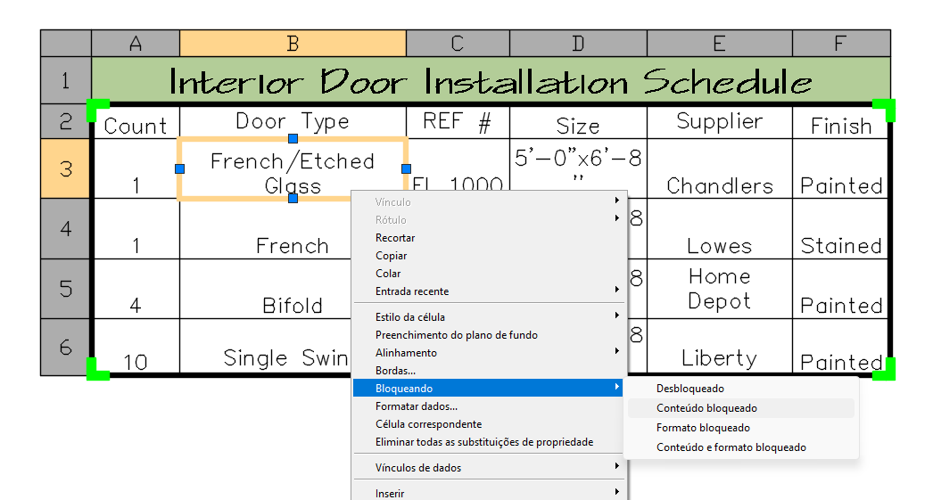

Por padrão, todas as células de uma tabela de extração de dados são bloqueadas para edição e desbloqueadas para alterações de formatação. É possível desbloquear ou bloquear células para edições de dados e formatação acessando o menu de atalho da tabela.

As células de dados são bloqueadas por padrão para prevenir alterações não intencionais. É possível desbloquear manualmente uma célula para editar seu conteúdo. Quando a tabela é atualizada, é possível sobrescrever as células editadas ou selecionar que a atualização não atualize as células.
