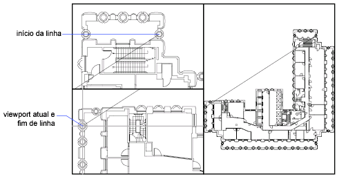

Para desenhar entre duas viewports de espaço do modelo
 Em um desenho grande, é possível utilizar este método para desenhar uma linha partindo de um detalhe em um canto para um detalhe em um canto distante.
- Inicie a linha na viewport atual.
- Faça outra viewport ao clicar dentro dela e depois especifique a segunda extremidade da linha.
