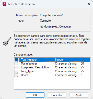

Caixa de diálogo Template de vínculo (Gerenciador de conexões a BD)
Especifica os campos-chave utilizados por um template de vínculo.

Lista de opções
As seguintes opções são exibidas.
Nome do template
Exibe o nome do template de vínculo.
Tabela
Exibe a tabela atual do banco de dados. A primeira linha relaciona o nome da tabela e a segunda, o caminho completo da fonte de dados para a tabela na seguinte sintaxe:environment.catalog.schema.table
Campos-chave
Exibe todos os campos disponíveis para a tabela de banco de dados atual, bem como o tipo de campo e, no caso de campos de caractere, o tamanho do campo. Os campos-chave do template de vínculo são especificados por meio da seleção da caixa de seleção à esquerda do nome do campo.
