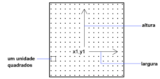

A figura a seguir é um exemplo de uma matriz de ponto 16 x 16 que pode ser usada para projetar um Big Font estendido, como um caractere Kanji. No exemplo, a distância entre cada ponto é uma unidade. O balão de explicação indica uma unidade quadrada.
Uma matriz quadrada para um caractere Kanji
