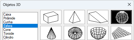

O objetivo de um menu de imagens lado a lado é fornecer uma imagem que pode ser selecionada em vez de texto. Você pode criar, editar ou adicionar imagens lado a lado e slides de imagens lado a lado.
Uma caixa de diálogo imagens lado a lado, exibe imagens em grupos de 20, com uma caixa de listagem de rolagem que contém os nomes de arquivos de slide associados ou do texto relacionado. Se uma caixa de diálogo lado a lado contém mais de 20 slides, os slides adicionais são adicionados em uma nova página. Os botões Avançar e Voltar são ativados para que você possa navegar pelas páginas de imagens.
A seguir se encontra um exemplo de um menu de imagem lado a lado.
