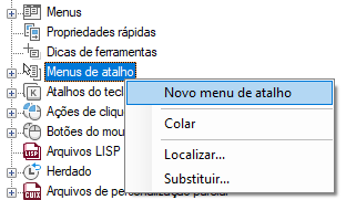

  1. Na guia Personalizar, no painel Personalizações em <nome do arquivo>, clique com o botão direito do mouse no nó de menus de atalho. Clique em Novo menu de atalho.
    O novo menu de atalho (denominado MenudeAtalho1) é colocado na parte inferior do nó de menus de atalho.

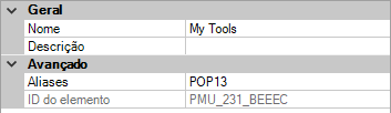

  3. No painel Propriedades, caixa Descrição, você tem a opção de inserir uma descrição para o menu de atalho.
  4. Na caixa Aliases, clique no botão […].
  5. Na caixa de diálogo Aliases, pressione Enter para iniciar uma nova linha e insira o alias desejado. Insira aliases adicionais para o menu e após inserir cada um pressione Enter. Um alias é automaticamente atribuído e usa como padrão o próximo número POP disponível, com base no número de menus de atalho já carregados no programa.

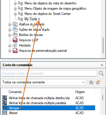

  6. No painel Lista de comandos, arraste o comando que deseja adicionar ao menu de atalho no painel Personalizações em <nome do arquivo>.
  7. Continue adicionando comandos até que o novo menu de atalho esteja completo.

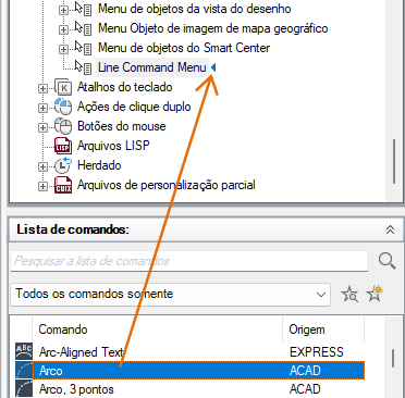

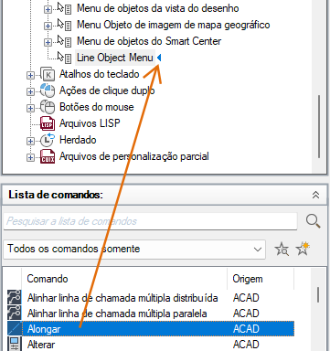

Para criar um menu de atalho de objeto

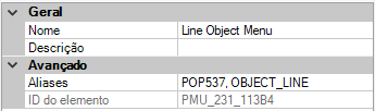

    Para inserir opções de menu relacionadas ao objeto ou aos objetos selecionados do mesmo tipo, lembre-se de usar o alias OBJECT_nome_do_objeto ou OBJECTS_nome_do_objeto. nome_do_objeto deve ser um nome de objeto válido e deve ser compatível com o código 0 do DXF™ do objeto para o qual você deseja que o menu de atalho seja exibido. Por exemplo, se você deseja que as opções de menu do menu de atalho apareçam quando um objeto LINHA é selecionado no desenho, use o alias OBJECT_LINE.
  1. Na guia Personalizar, no painel Personalizações em <nome do arquivo>, clique com o botão direito do mouse no nó de menus de atalho e clique em Novo menu de atalho.
  2. Clique com o botão direito do mouse em ShortcutMenu1. Clique em Renomear e insira um novo nome para o menu de atalho.
  8. Clique em Aplicar.

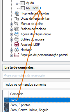

Adicionar um comando a um menu de atalho
  1. Na guia Personalizar, painel Personalizações em <nome do arquivo>, clique no sinal de mais (+) ao lado do nó de menus de atalho para expandi-lo.
  2. Clique no sinal de mais (+) ao lado do menu de atalho para o qual deseja adicionar um comando.
  3. No painel Lista de comandos, arraste o comando que deseja adicionar ao menu de atalho no painel Personalizações em <nome do arquivo>.
    Nota: Você pode alterar o nome de um comando após ele ter sido adicionado a um menu de atalho. Isto permite definir como o usuário pode acessar o item de menu usando a navegação com o teclado com a tecla Alt. Para fazer isso, selecione o item de menu em um menu de atalho e a seguir altere a propriedade Nome no painel Propriedades.
  4. Clique em Aplicar.

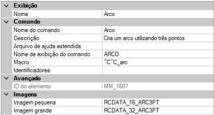

  3. Selecione o comando cujo texto deseja alterar.
  4. No painel Propriedades, na seção exibição, faça a alteração desejada na propriedade Nome (não nas propriedades Nome do comando ou Nome de exibição do comando).
