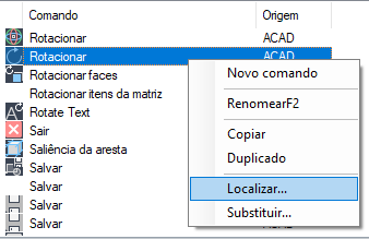

Encontrar uma sequência de caracteres de pesquisa na lista de comandos
  1. Na guia Personalizar, painel Lista de comandos, clique com o botão direito do mouse em qualquer lugar da lista de comandos. Clique em Localizar.

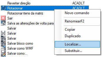

Localizar onde o comando é usado
  1. Na guia Personalizar, painel Lista de comandos, clique com o botão direito do mouse no nome do comando que você deseja localizar em um elemento da interface do usuário. Clique em Localizar.

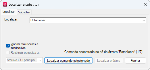

  2. Na caixa de diálogo Localizar e substituir, guia Localizar, clique em Localizar comando selecionado para localizar a primeira ocorrência do comando.
    É exibida uma mensagem que detalha a localização do comando, sua posição exata no painel Personalizações em ou no painel Propriedades e o número de ocorrências do comando.
  3. Continue a clicar em Localizar comando selecionado para continuar sua pesquisa.
    Nota: O item que contém a correspondência é realçado no editor IUP.
  4. Clique em Fechar.
  5. Clique em Aplicar.

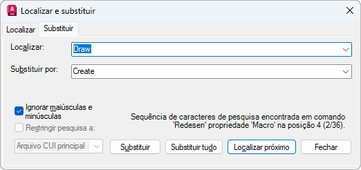

Substituir uma Sequência de Caracteres de Pesquisa
  1. Na guia Personalização, painel Personalizações em <nome do arquivo>, clique com o botão direito do mouse em qualquer lugar na vista em árvore. Clique em Substituir.
  2. Na caixa de diálogo Localizar e substituir, guia Substituir, faça o seguinte:
    • Insira uma sequência de caracteres de pesquisa na caixa Localizar.
    • Insira uma sequência de substituição na caixa Substituir por.
    • Opcionalmente, defina como corresponder ou ignorar maiúsculas e minúsculas na sequência de caracteres de pesquisa com a caixa de seleção Ignorar maiúsculas e minúsculas. Desmarque a caixa de seleção se desejar pesquisar cada ocorrência da sequência de caracteres de pesquisa, independentemente das letras serem maiúsculas ou minúsculas.
    • Opcionalmente, defina em qual arquivo de personalização a pesquisa deve ser executada com a caixa de seleção Restringir pesquisa a. Marque a caixa de seleção se desejar pesquisar em apenas um dos arquivos de personalização carregados e, em seguida, selecione um arquivo de personalização na lista suspensa.
  3. Substitua uma ou todas as sequências de caracteres de pesquisa correspondentes, realizando um dos seguintes processos:
    • Clique em Localizar próximo para localizar a primeira ocorrência da sequência de caracteres de pesquisa e, em seguida, clique em Substituir para atualizar a sequência de caracteres de pesquisa com o valor da caixa Substituir por.
    • Clique em Substituir tudo para substituir todas as ocorrências da sequência de caracteres de pesquisa pelo valor na caixa Substituir por.
    Nota: Você não pode desfazer a substituição de um valor de sequência de caracteres. Se você cometer um erro, feche a caixa de diálogo Localizar e substituir e cancele o editor Personalizar interface do usuário (IUP) e tente novamente.
