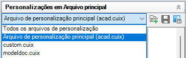

  1. Na guia Personalizar, painel Personalizações em <nome do arquivo>, selecione Arquivo de personalização principal (<nome do arquivo de personalização>.cuix) na lista suspensa.
  2. À direita da lista suspensa Arquivos de personalização, clique no botão Carregar arquivo de personalização parcial.

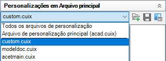

  4. Verifique se o arquivo foi carregado. No painel Personalizações em <nome do arquivo>, selecione Arquivo de personalização principal (<nome do arquivo de personalização>.cuix) na lista suspensa.
    Os arquivos CUIx parciais carregados no arquivo CUIx principal estão listados no nó de arquivos de personalização parcial.

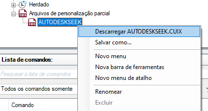

  2. Na vista em árvore do arquivo CUIx principal, clique no sinal de mais (+) ao lado do nó Arquivos de personalização parcial para expandi-lo.
    Todos os arquivos CUIx parciais carregados no arquivo CUIx principal são exibidos.
  3. Clique com o botão direito do mouse no arquivo CUIx parcial que deseja descarregar. Clique em Descarregar <nome do grupo de personalização>.
    O arquivo CUIx parcial é descarregado e removido da árvore.
  4. Clique em Aplicar.

  1. Na guia Personalizar, painel Personalização no <nome do arquivo>, selecione um arquivo CUIx parcial na lista suspensa.

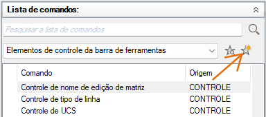

  2. No painel Lista de comandos, clique no botão Criar um novo comando.
