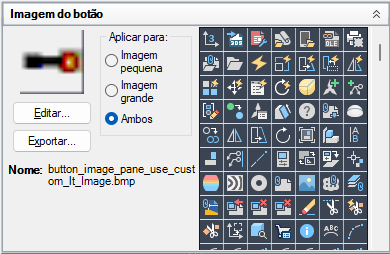

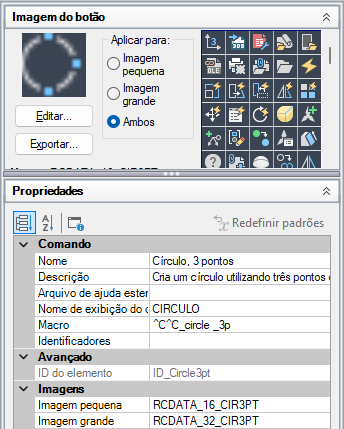

    • No painel Imagem de botão, em Aplicar para, selecione uma das três opções de atribuição de imagem; Imagem pequena, Imagem grande ou Ambas.

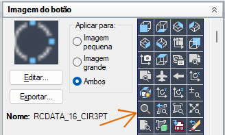

    • Selecione uma imagem na lista. O nome da imagem será atribuído à propriedade Imagem Pequena, à propriedade Imagem grande ou a ambas as propriedades do comando selecionado.
    Importar e atribuir uma imagem personalizada
    • No painel Imagem de botão, clique com o botão direito do mouse na lista de imagens e clique em Importar imagem.
    • Na caixa de diálogo Abrir, navegue para e selecione o arquivo de imagem que deseja importar e clique em Abrir.
    • No painel Imagem de botão, em Aplicar para, selecione uma das três opções de atribuição de imagem; Imagem pequena, Imagem grande ou Ambas. A seguir selecione a imagem importada da lista de imagens.
