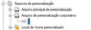

  1. Clique no menu do aplicativo Opções. Pesquisa
  2. Na caixa de diálogo Opções, guia Arquivos, clique no sinal de mais (+) ao lado do nó Arquivos de personalização para expandi-lo.
  3. Clique no sinal de mais (+) ao lado do nó Arquivo de personalização corporativo para expandi-lo.
  4. Selecione o item abaixo de Arquivos de personalização corporativos e clique em Procurar.
  5. Na caixa de diálogo Selecionar um arquivo, procure e selecione o arquivo CUIx que deseja definir como o arquivo de personalização corporativa. Clique em Abrir.
    Se o arquivo CUIx corporativo é compartilhado, ele precisa ser salvo em uma localização que todos os usuários possam acessar.
  6. Clique em OK.
