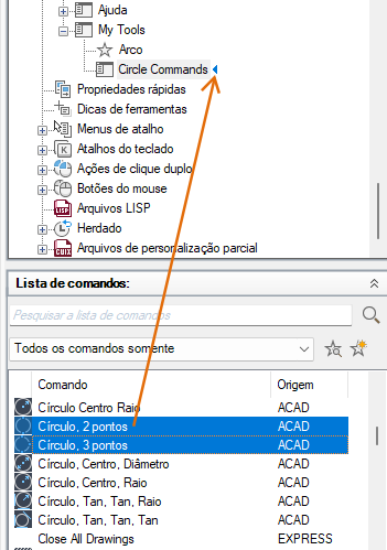

Selecione o menu ao qual deseja adicionar um sub-menu.
Clique com o botão direito do mouse no menu. Clique em Novo sub-menu.

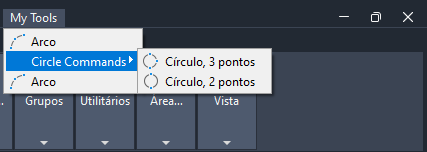

O novo submenu (denominado Menu1) é colocado na parte inferior do Menu.
Clique com o botão direito do mouse em Menu1. Clique em Renomear e insira um novo nome para o submenu.
No painel Propriedades, caixa Descrição, você tem a opção de inserir uma descrição para o submenu.
No painel Lista de comandos, arraste o comando que deseja adicionar ao submenu no painel Personalizações em
<nome do arquivo>
Continue adicionando comandos até que o novo sub-menu esteja completo.
Clique em Aplicar.
