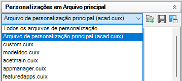

Definir o arquivo de personalização (CUIx) de trabalho
Antes de poder adicionar comandos personalizados em um arquivo CUIx, é preciso definir um arquivo CUIx como o arquivo de trabalho.
  1. Na guia Personalizar, painel Personalizações em <nome do arquivo>, clique na seta para baixo na lista suspensa Arquivos de personalização.
  2. Selecione Arquivo de personalização principal <nome do arquivo> ou um dos arquivos CUIx carregados para defini-lo como o arquivo CUIx de trabalho.
    Todos os novos comandos criados são adicionados diretamente no arquivo CUIx de trabalho. Se o arquivo CUIx em que deseja trabalhar não está carregado, selecione Abrir a partir da lista suspensa Arquivos de personalização. A seguir, procure e selecione o arquivo CUIx com o qual deseja trabalhar.

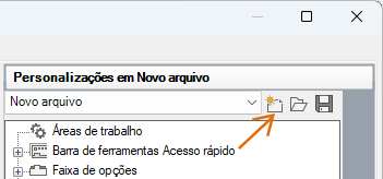

Para criar um arquivo de personalização (CUIx) a partir do zero

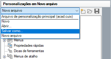

  1. Na guia Transferir, no painel direito, clique no botão Criar um novo arquivo de personalização.
  2. No painel direito, selecione Salvar como na lista suspensa.
  3. Na caixa de diálogo Salvar como, especifique a localização para salvar o novo arquivo de personalização e insira um nome na caixa de texto Nome do arquivo.
  4. Clique em Salvar para criar o arquivo de personalização.

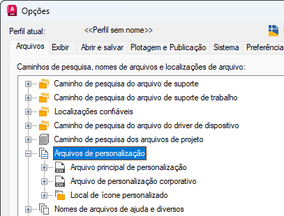

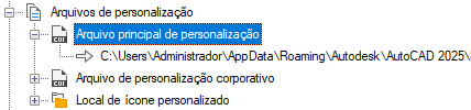

Selecionar o arquivo de personalização principal ou corporativa (CUIx)
  1. Clique no menu Aplicativo Opções.
  2. Na caixa de diálogo Opções, guia Arquivos, clique no sinal de mais (+) ao lado de Arquivos de personalização, para expandir o nó.
  3. Clique no sinal de mais (+) ao lado do arquivo de personalização principal ou arquivo de personalização corporativa para expandi-lo.
  4. Selecione o item abaixo do nó expandido e clique em Procurar.
  5. Na caixa de diálogo Selecionar um arquivo, procure e selecione o arquivo de personalização a ser carregado. Clique em Abrir.
    O arquivo selecionado agora é designado como o arquivo de personalização corporativa para o programa.
  6. Clique em OK.
