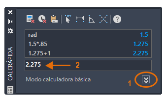

Os controles básicos da QuickCalc são tão simples e padronizados quanto se espera. Usando a QuickCalc em sua forma mais simples, você pode retrair a exibição ao tamanho mais compacto (1) e, em seguida, inserir números e operadores no teclado (2).
A QuickCalc está limitada a 8-9 casas decimais de precisão, que devem ser aceitáveis na maioria dos casos.
