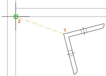

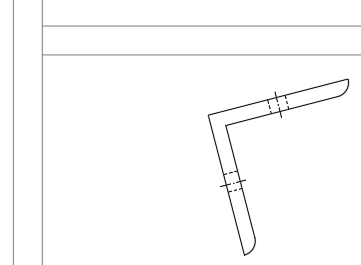

É possível mover, rotacionar e dimensionar objetos selecionados em uma única operação com base na geometria de um desenho. As etapas a seguir movem e rotacionam um suporte em forma de L para a interseção entre uma coluna e uma viga.

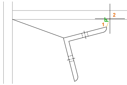

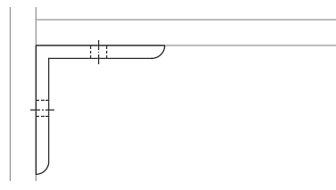

O primeiro e o segundo pares de pontos movem e rotacionam os objetos selecionados por referência.
Isso deixa inalterados os objetos selecionados.
Caso deseje dimensionar os objetos por referência, insira S, e os objetos selecionados serão dimensionados para coincidirem com o comprimento entre os dois pontos de destino.
A opção Referência dos comandos ROTAC e ESCALA fornece controle e capacidade adicionais, e o comando ALINHAR pode acelerar as alterações que requeiram movimentação, rotação e dimensionamento ao combiná-los em um único comando.
