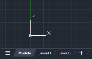

Você já se perguntou o que é aquele item no canto inferior esquerdo da área de desenho e está curioso em saber o que ele faz? Ou talvez você saiba que é o ícone do UCS (Sistema de coordenadas do usuário); mas, como você não cria modelos 3D, considera que ele não é útil para o trabalho em 2D. Vamos dedicar algum tempo para descobrir o que é o UCS e como você pode usá-lo no desenho 2D.
O UCS estabelece a origem e a orientação de um sistema movível de coordenadas cartesianas. Quando você move e altera a orientação do UCS, é possível reposicionar 0,0 de seu desenho.
Quando você move a origem do UCS, a grade do desenho também se move e se orienta de acordo com a nova origem. As linhas do eixo principal da grade mostram as direções positivas dos eixos X (linha vermelha) e Y (linha verde).

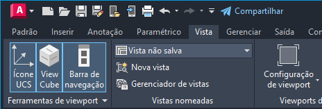

Em primeiro lugar, se o ícone do UCS não for exibido, ative-o clicando na guia Vista e alterne o controle do ícone do UCS.
Nota: Também é possível inserir ICONEUCS no prompt de comando e escolher Ativar.
O ícone do UCS agora deve estar visível na área de desenho.
Vamos também garantir que a grade esteja ativada clicando no ícone da grade na barra de status. Isso ativa ou desativa a grade.

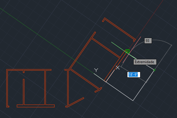

Neste exemplo, vamos alinhar o UCS com as paredes em ângulo nesta planta de piso.

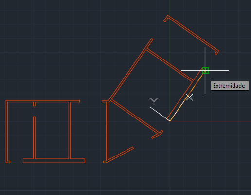

  1. Clique no ícone UCS.
  2. Clique na alça para mover. O ícone do UCS agora deve estar se movendo com o cursor.
  3. Arraste-o para a extremidade da parede e use o snap ao objeto de extremidade para garantir um posicionamento correto.

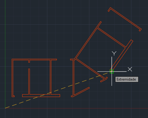

  4. Com o ícone do UCS reposicionado, clique na alça redonda na extremidade do eixo X e efetue o snap à extremidade da parede.
    Ao longo do eixo X do UCS, é possível também notar que o cursor e as linhas da grade são rotacionados para ficarem paralelos à parede.
    Agora, você pode alinhar com facilidade todas as novas linhas com as paredes rotacionadas da construção.

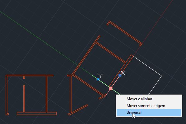

Redefinir o UCS como Universal
Com o UCS alinhado com essas paredes, você pode estar pensando como voltar para a situação anterior. Você pode selecionar o ícone do UCS, passar o mouse sobre a alça para mover e escolher Universal.
Isso define o UCS de volta para o Sistema de coordenadas universal (WCS).

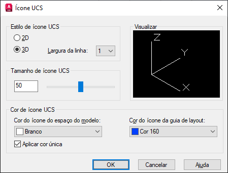

Além de mover e orientar o ícone do UCS, também é possível personalizar sua aparência. Digamos que você deseje aumentar o ícone do UCS ou que ele tenha uma cor diferente. Você pode fazer isso clicando com o botão direito do mouse no ícone do UCS. No menu de atalho, selecione Configurações do ícone UCS > Propriedades.
Aqui é possível definir o estilo, o tamanho, a cor e outras configurações do ícone.
