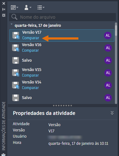

Acompanhe a evolução dos desenhos e compare o histórico de desenhos usando Informações de atividade, uma paleta que registra atividades e as filtra por tipo de atividade, usuário e data.
O histórico do DWG foi mesclado em Informações de atividade. Portanto, quando um arquivo em um provedor de armazenamento na nuvem compatível, como o Autodesk Docs, o Google Drive, o OneDrive, o Box e o Dropbox for salvo, uma nova versão do arquivo será exibida como uma atividade de versão na paleta Informações de atividade. Clique em Comparar na atividade de versão para visualizar as diferenças entre a versão atual e a anterior.
Ao definir uma localização compartilhada de Informações de atividade com seus colaboradores, você pode rastrear e comparar versões que refletem as contribuições de todos com o arquivo de desenho.
Nota: No momento, o AutoCAD LT registra todas as atividades, mas exibe somente a atividade da versão na paleta Informações de atividade. As atividades fora da atividade da versão não são registradas para desenhos salvos no Autodesk Docs.
Quando você estiver trabalhando com um colaborador no AutoCAD, ele poderá ver as atividades registradas na paleta Informações da atividade. Ao colaborar em vários produtos AutoCAD, certifique-se de que todos tenham configurado a mesma localização do Informações de atividade.
Você também pode visualizar as várias versões de um desenho sem abrir o arquivo. Na guia Início, clique em Recente e selecione o desenho. Em seguida, clique nas reticências verticais e selecione Visualizar histórico de desenho para ver as atividades do desenho na paleta encaixada.
