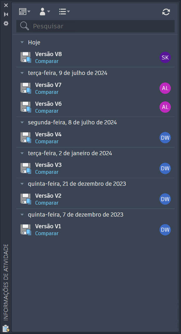

Use Informações de atividade para ver as contribuições de seus colegas de equipe em arquivos de desenho compartilhados, comparar históricos de versões e colaborar entre produtos AutoCAD.
A paleta Informações de atividade registra as atualizações de cada colaborador em um arquivo de desenho, simplificando a colaboração e ajudando você a retomar de onde tiver parado.
Nota: As atividades são registradas mesmo quando a paleta Informações de atividade está fechada. Todas as atividades serão exibidas na próxima vez que a paleta for aberta.

Comparar diferentes versões
Ao usar Informações de atividade com um provedor de armazenamento na nuvem compatível, você pode facilmente comparar versões anteriores e atuais.
