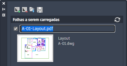

Selecione uma lista de layouts para carregar como PDFs no Autodesk Docs.
Ou insira ABRIRENVIARPARADOCS no prompt do comando.
– selecionar um desenho para adicionar os layouts à lista de folhas disponíveis
– remover os layouts selecionados da lista de folhas
– carregar uma lista de folhas salva anteriormente
– salvar a lista atual de folhas num arquivo para fácil recuperação

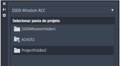

Clique uma vez em um nome de pasta para selecionar uma pasta para carregar.
Indica que a pasta contém subpastas. Clique duas vezes para ver uma lista de suas subpastas.
Clique duas vezes para voltar um nível de pasta.
