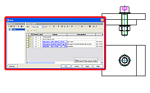

É possível criar listas de materiais para o desenho inteiro, para uma borda de desenho ou para uma submontagem de um desenho da estrutura do Mechanical. Se a lista de materiais já existe, é definida como lista de materiais atual em vez de criar uma.
Nota: Este comando somente exibe a caixa de diálogo Lista de materiais se a variável de sistema CMDDIA é igual a 1.
Lista de prompts
Os seguintes prompts são exibidos.
Especificar lista de materiais
Especifica a lista de materiais que será criada ou definida como lista de materiais atual. Para selecionar ou criar a lista de materiais principal, insira M. Para selecionar ou criar uma lista de materiais de borda, clique na borda correspondente no espaço do modelo. Para visualizar as listas de materiais existentes, insira ?. Para definir o banco de dados atual para uma das listas de materiais, digite o nome da lista de materiais e pressione ENTER.
