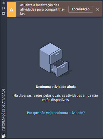

Configurar a localização da atividade
A primeira coisa que precisamos fazer é definir uma localização comum para as atividades do desenho. Isso deve estar em uma rede interna da empresa ou em uma localização de armazenamento na nuvem.
Nota: Os desenhos do ACCDocs armazenam automaticamente todas as atividades no Autodesk Docs e não requerem essa etapa.
  1. Inicie o AutoCAD.
  2. Inicie um novo desenho.
  3. Se a paleta Informações de atividade não estiver aberta, clique na guia Vista > painel Histórico > Informações de atividade. Pesquisa

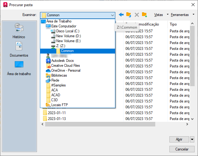

  4. Clique em Localização na paleta Informações de atividade.
  5. Navegue e selecione uma localização compartilhada com os colaboradores para acompanhar as atividades do desenho.
    Neste exemplo, tenho uma unidade de rede interna mapeada para Z: com uma pasta Common, que seleciono para minha localização compartilhada.
  6. Clique em Abrir.

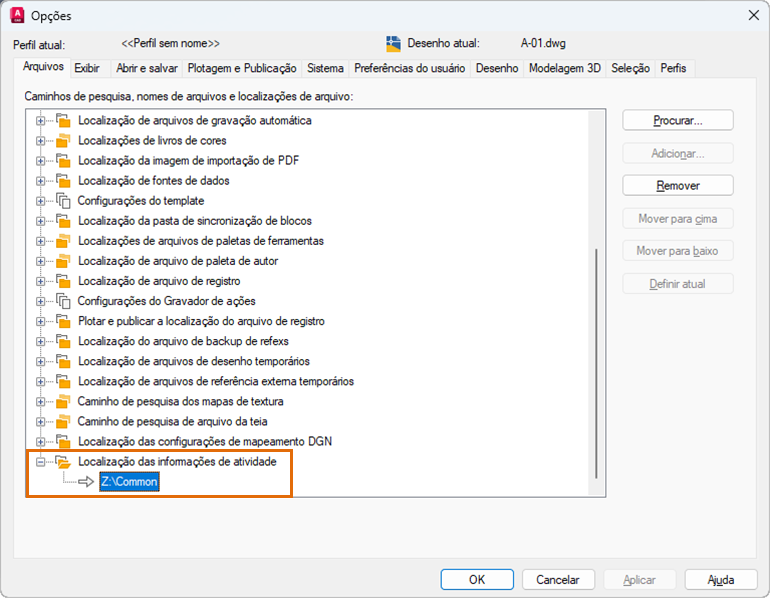

  7. Nota: Se a Localização não estiver disponível na paleta Informações de atividade, faça o seguinte:
    1. Clique no botão Aplicativo > Opções.
    2. Na guia Arquivos, clique no sinal de adição (+) à esquerda de Localização das informações de atividade para expandir o nó.
    3. Selecione o caminho do arquivo atual, clique em Procurar e selecione a localização compartilhada.
    4. Clique em OK.
    Nota: As atividades de desenho poderão ser perdidas se a localização da atividade for alterada posteriormente.
    Depois que todos os colaboradores definirem a mesma localização para as Informações de atividade, todas as atividades do desenho serão gravadas e lidas nessa localização.

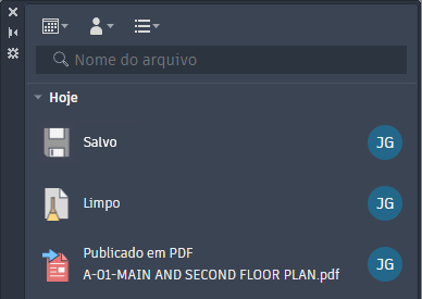

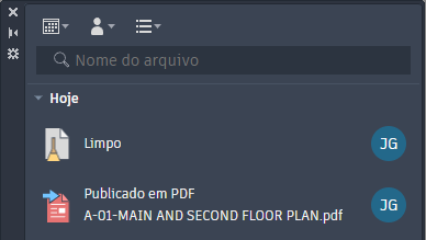

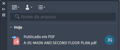

  2. Clique em Plotar, selecione uma plotadora ou um dispositivo de saída PDF e clique em OK. Pesquisa
    A atividade Publicado é exibida na paleta.
    Nota: A atividade de publicação específica depende do dispositivo ou da saída selecionada.
  3. Clique em Eliminar, selecione Todos os itens e clique em Eliminar tudo. Pesquisa
    A atividade Limpo é exibida na paleta.
  4. Desenhe alguma geometria, por exemplo alguns círculos e linhas.
  5. Salve o desenho.
    A atividade Salvo é exibida na paleta.

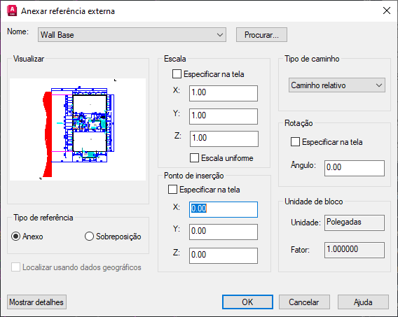

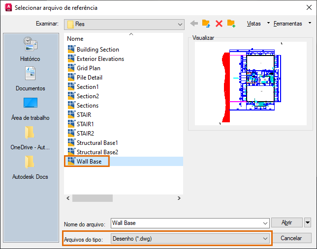

  3. Clique na guia Inserir > painel Referência > Anexar. Pesquisa
  4. Confirme se os Arquivos do tipo estão definidos como Desenho (*.dwg), procure e selecione Wall Base.dwg. Clique em Abrir.
  5. Use as configurações mostradas na imagem a seguir e clique em OK na caixa de diálogo Anexar referência externa.

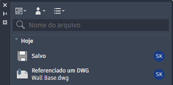

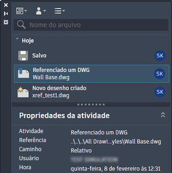

  6. Salve o desenho.
    A atividade Referenciado um DWG é adicionada à paleta.
  7. Clique na atividade para ver os detalhes.

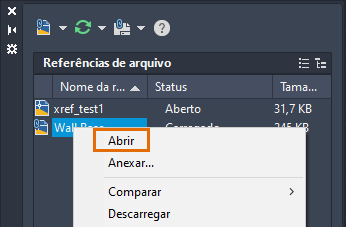

  8. Clique na guia Vista > painel Paletas > Referências externas. Pesquisa
  9. Na paleta Referências externas, selecione a referência Base da parede ou selecione o arquivo de desenho anexado.
  10. Clique com o botão direito do mouse e selecione Abrir.

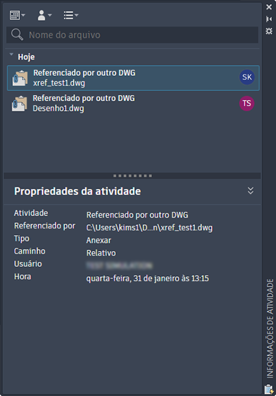

    O desenho é aberto e a paleta Informações de atividade exibe as atividades do desenho.

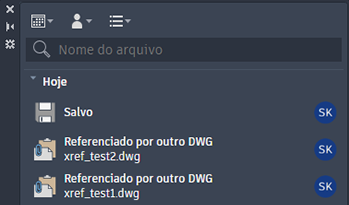

  11. Clique na atividade Referenciado por outro DWG para ver seus detalhes.
    Agora, vamos anexar o mesmo desenho em um segundo desenho para ver como isso se torna útil.
  12. Inicie um novo desenho e salve-o como xref_test2.dwg.
  13. Anexe o mesmo desenho como uma refex como nas etapas anteriores.
  14. Alterne para o desenho referenciado, no meu caso Wall Base.dwg.
    Quando você abrir um desenho, será exibido uma atividade para cada desenho que faz referência ao desenho aberto.
Nota: Quando a paleta Informações de atividade estiver rastreando as atividades de todos os colaboradores, você terá uma maneira fácil de ver quais desenhos fazem referência a um determinado desenho antes de fazer quaisquer alterações nele.

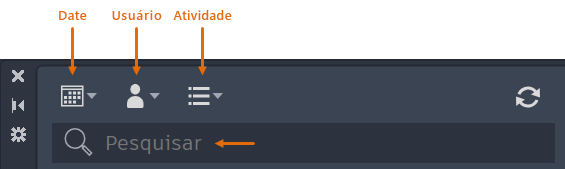

Filtragem de atividades
Quando os desenhos tiverem muitas atividades registradas, você poderá filtrar as atividades na paleta para ver um subconjunto de atividades de um desenho. Por exemplo, você pode desejar ver as atividades durante um intervalo de tempo específico, ou apenas suas atividades ou tipos específicos de atividades.

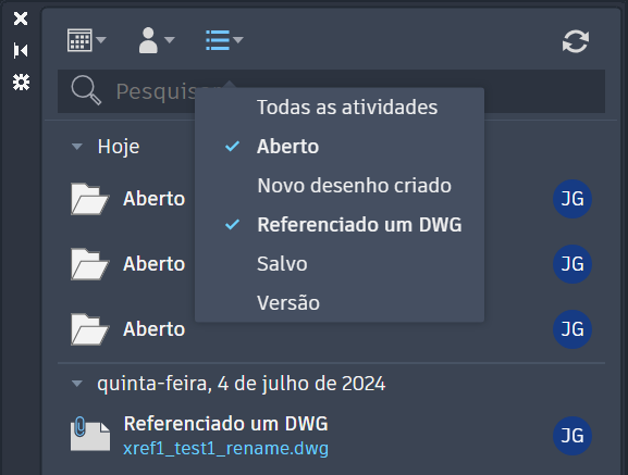

Por tipo de atividade
  1. Clique no menu suspenso Filtro de atividades.
    O menu Filtro de atividades contém somente os tipos de atividades no desenho atual.
  2. Selecione cada tipo de atividade que você deseja visualizar.
    Sempre que você clica em um tipo de atividade, ela é ativada e desativada.
  3. Para ver todos os tipos de atividades, selecione Todas as atividades.
Nota: No momento, o AutoCAD LT somente registra a atividade de versão em sua paleta. Outras atividades serão gravadas, mas não poderão ser visualizadas na paleta.

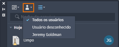

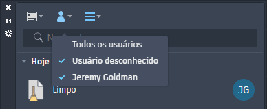

Por usuário
  1. Clique no menu suspenso Filtro de usuários.
    O menu Filtro de usuários contém somente os usuários que executaram atividades no desenho atual.
  2. Selecione o nome de cada usuário para visualizar suas atividades.
    Sempre que você clica no nome de um usuário, suas atividades são ativadas e desativadas.
  3. Para ver as atividades de todos os usuários, selecione Todos os usuários.

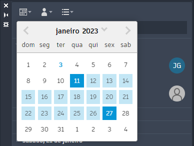

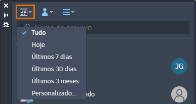

Por data
  1. Clique no menu suspenso Filtro de datas.

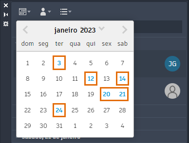

    É possível selecionar entre as opções disponíveis ou selecionar Personalizado para definir um intervalo de datas.
  2. Selecione Personalizado.
    As datas que contêm atividades são exibidas em azul.
  3. Para selecionar um intervalo de datas, primeiro selecione a data mais antiga e, em seguida, selecione a data mais recente. Clique fora do calendário para aplicar o intervalo de datas.
  4. Para exibir atividades, independentemente da data, selecione Tudo no menu suspenso Filtro de datas.
