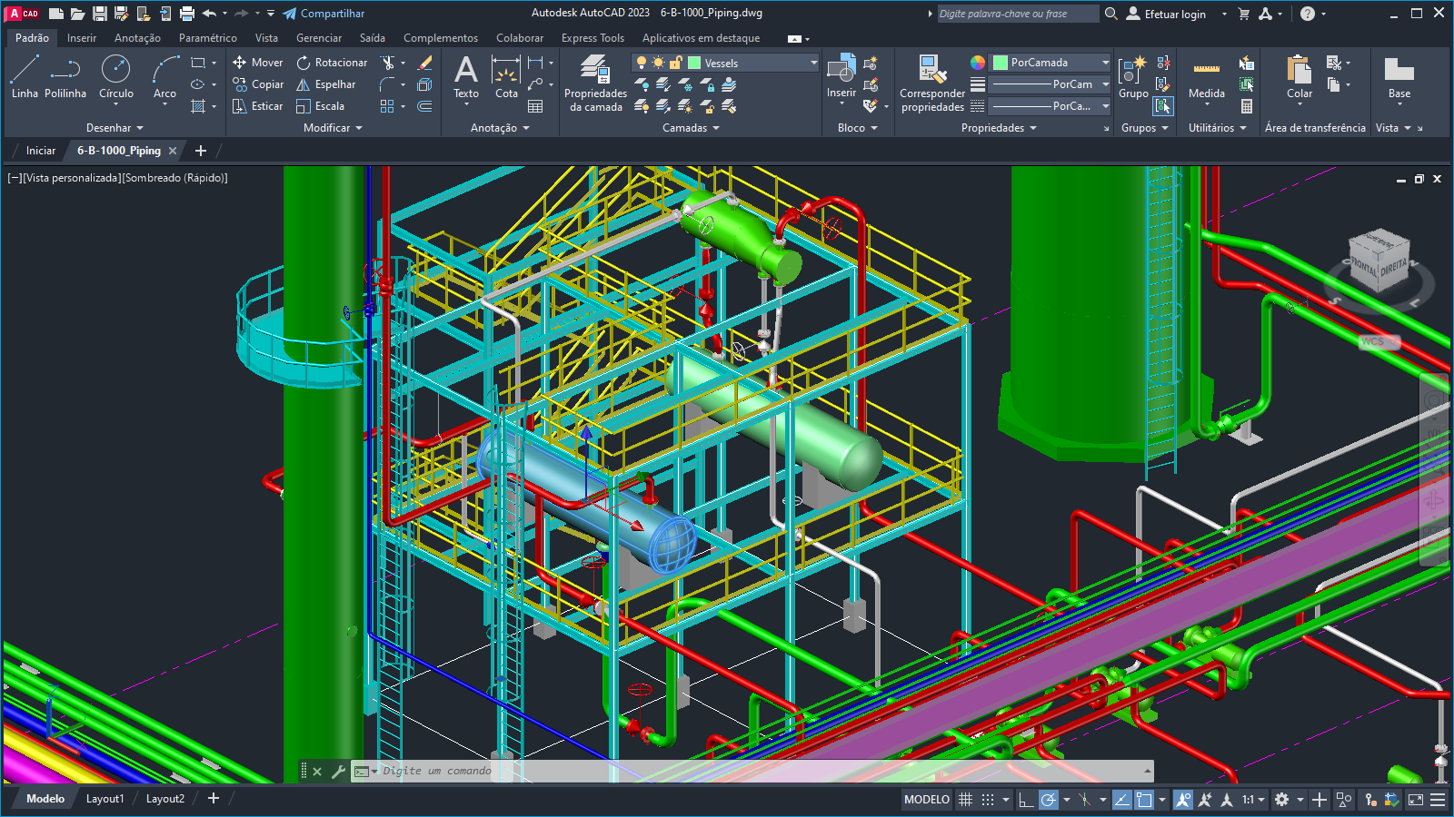

Esta versão inclui o novo sistema de gráficos 3D de plataforma cruzada, aproveitando todo o poder das modernas GPUs e CPUs de vários núcleos para oferecer uma experiência de navegação suave para desenhos muito maiores.
Esse sistema de gráficos está disponível para estilos visuais Sombreado e Sombreado com arestas e está ativado por padrão.
Por padrão, o sistema de gráficos está ATIVO. Para DESATIVAR, insira o seguinte na linha de comando:
Nos estilos visuais Sombreado ou Sombreado com arestas, (Rápido) é exibido no controle da viewport para indicar que o sistema de gráficos 3D moderno está sendo usado.
O sistema gráfico moderno atualmente não suporta os seguintes recursos:
Também é limitado ao espaço do modelo. No espaço do papel, uma viewport continua a usar o sistema de gráficos existente.
FASTSHADEDMODE – Especifica se o novo sistema de gráficos 3D de plataforma cruzada está ativado ou desativado.
