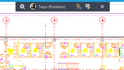

O Assistente de marcas de revisão agora pode detectar e identificar marcas de revisão em PDFs nivelados.
O ícone do Assistente de marcas de revisão na barra de ferramentas Traço indica quando o Assistente de marcas de revisão está no processo de detecção de marcas de revisão.
