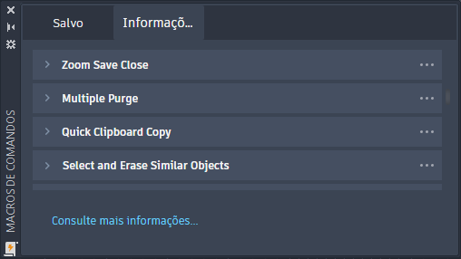

Uma macro de comando contém uma sequência de comandos e variáveis de sistema que ajudam a automatizar tarefas que você executa com frequência ao trabalhar no AutoCAD. O AutoCAD gera informações de macros com base em seu uso exclusivo dos comandos. Use a paleta Macros de comando para visualizar, experimentar e salvar as macros de comando sugeridas. As macros de comando podem ser adicionadas à guia Salvas da paleta Macros de comando para uso e, em seguida, até mesmo adicionadas à faixa de opções.
As informações de macros são exibidas na guia Informações da paleta Macros de comando. É possível expandir cada informação de macro para ver uma descrição e sua macro de comando associada. Clique em Tentar para testar a macro de comando ou clique em Salvar para adicionar a macro de comando à guia Salvas da paleta Macros de comando.
Após uma macro de comando ter sido adicionada à guia Salvas da paleta Macros de comando, ao clicar em Salvar na guia Informações, será possível:
