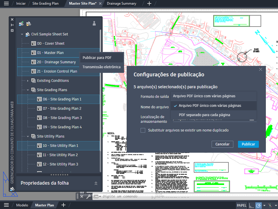

Essa versão inclui diversos aprimoramentos para a publicação e transmissão de pacotes de desenho (Transmissão eletrônica) no Gerenciador de conjunto de folhas para Web.
Algumas das alterações incluem a capacidade de selecionar várias folhas para publicação, definir como publicar ou transmitir as folhas selecionadas, mais controle sobre o nome e a localização do arquivo PDF (ou Transmissão eletrônica) e uma opção para substituir os arquivos existentes durante a publicação e o Transmissão eletrônica.
