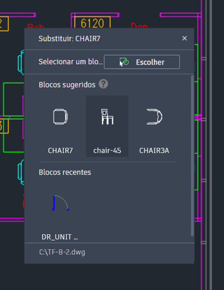

Substitua as referências de bloco especificadas selecionando em uma paleta de blocos similares sugeridos.
Quando são selecionadas referências de bloco para substituir, o produto sugere blocos similares para você selecionar.
Quando as referências de bloco são substituídas, a escala, a rotação e os valores de atributo são mantidos do bloco original.
SUBSTITUIRB – Substitui as referências de bloco especificadas por um bloco selecionado em uma lista de blocos sugeridos.
-SUBSTITUIRB – No prompt de comando, substitui as referências de bloco especificadas por um bloco selecionado em uma lista de blocos sugeridos.
