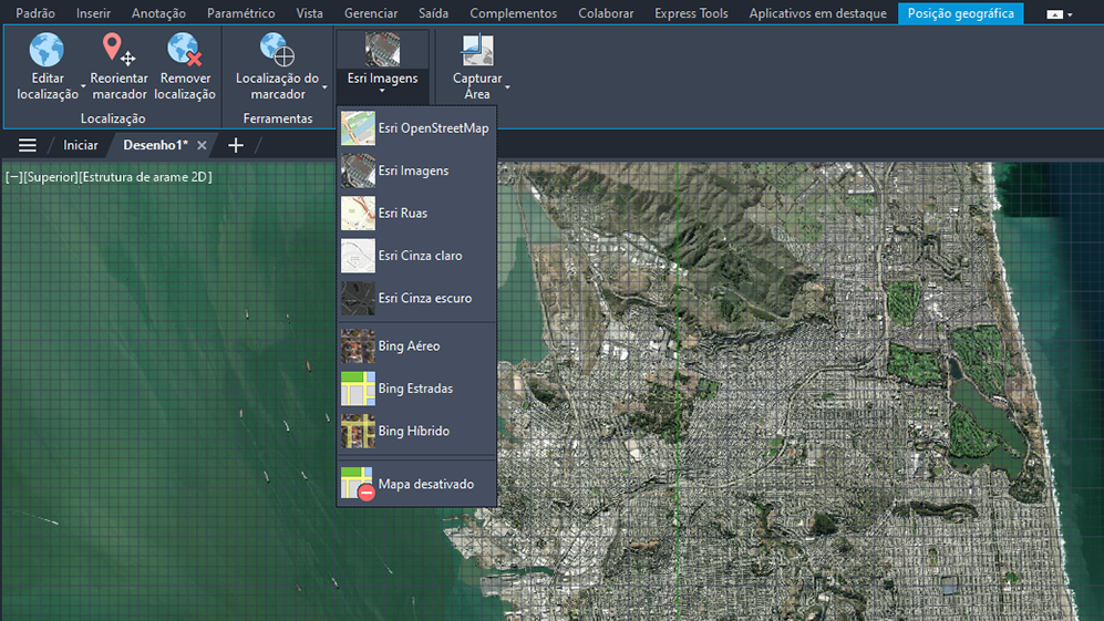

Há cinco novos mapas Esri disponíveis para atribuir informações de localização geográfica aos desenhos.
Agora é possível usar cinco tipos adicionais de mapas Esri para atribuir informações de localização geográfica a um arquivo de desenho.

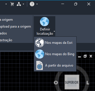

Para abrir, clique na guia Inserir > painel Localização > Definir localização > Nos mapas da Esri.
Ou, na janela de comando, digite LOCALIZGEOGRAFICA e selecione Mapa.
Agora é possível escolher entre cinco novos estilos de mapa base da Esri:
