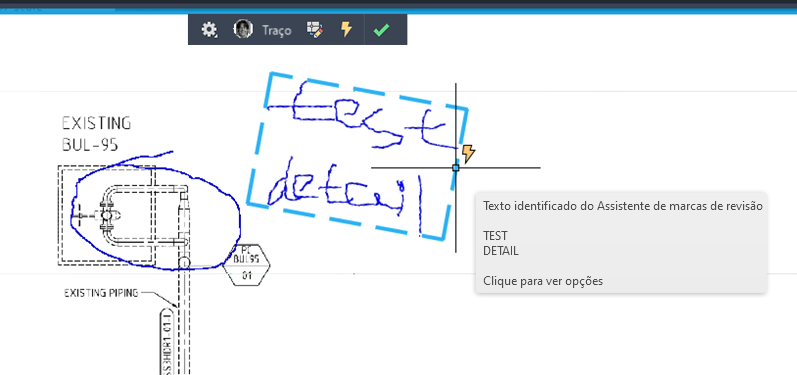

Assistente de marcas de revisão
O Assistente de marcas de revisão identifica automaticamente as marcas de revisão como texto, linhas de chamada e nuvens de revisão. Clique em uma marca de revisão identificada e, em seguida, insira-a como um objeto de textom, linha de chamada múltipla ou nuvem de revisão. É possível editar o texto antes de inseri-lo ou escolher copiar o texto para a área de transferência.

Para usar o Assistente de marcas de revisão
  1. Após importar uma marca de revisão, com o traço aberto, ative TRAÇOATRAS e MARKUPASSISTMODE.
  2. Clique em uma marca de revisão identificada.
  3. Se a marca de revisão identificada for texto, escolha inserir o objeto como textom, como uma linha de chamada múltipla ou copie o texto para a área de transferência. É possível editar o texto antes de inseri-lo.
    Inserir o objeto o adiciona ao desenho como geometria.
  4. Se o objeto da marca de revisão for identificado como uma nuvem de revisão, será possível inseri-lo como uma nuvem de revisão.
