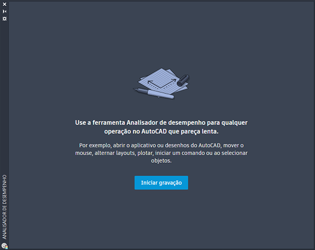

Use o Analisador de desempenho para diagnosticar operações no AutoCAD que parecem lentas ou sem resposta.
O desempenho do AutoCAD pode variar devido a uma variedade de motivos que podem incluir configurações de hardware e de rede. A ferramenta Analisador de desempenho oferece um modo útil de compreender vários problemas que podem afetar o desempenho.
Os problemas de desempenho podem ocorrer durante as seguintes operações, entre outras:
DESEMPANALISE – Abre a paleta do Analisador de desempenho, na qual é possível diagnosticar operações no AutoCAD que parecem lentas ou sem resposta.
FECHARDESEMPANALISE – Fecha a paleta do Analisador de desempenho.
