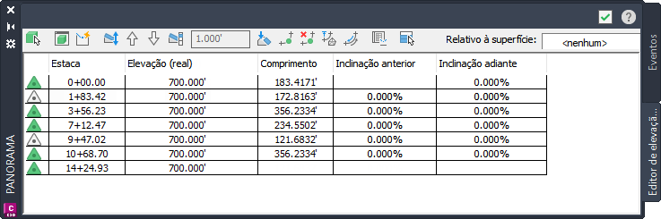

Figura 1: Editor de elevação, mostrando dois pontos de divisão
Na imagem 1, o Editor de elevação mostra as elevações para as linhas do recurso quadradas, incluindo dois pontos de divisão onde estas linhas cruzam outras linhas de recurso. No Editor de elevação, o símbolo do ponto na primeira coluna inclui um sinal de mais (+) em qualquer ponto que faça uma intersecção com outra linha do recurso.
