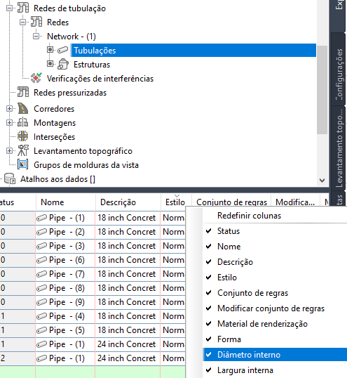

Clique com o botão direito na guia Prospector para alterar em lote as propriedades, como o estilo, a regra ou o material de renderização.
Figura 3: Editar estilos na vista de item
Você pode editar rapidamente os estilos de tubulações ou as estruturas na guia Prospector para essa rede de tubulação, como mostrado na Figura 3.
Para editar tubulações ou estruturas em lote
