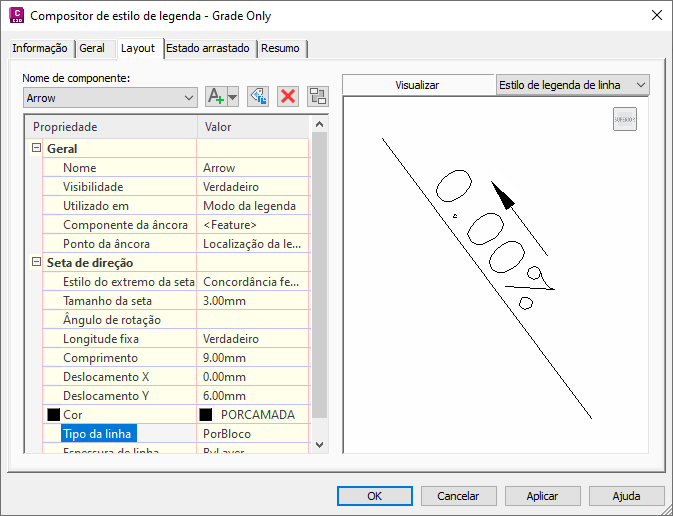

Utilize uma expressão para configurar as setas de direção neste estilo de legenda para apontas na direção de declividade da baixada, que deve ser mais útil. Para fazer isso, edite o componente Seta do estilo de Declividade somente, como exibido na imagem 6.
Figura 6: Configurando setas de verificação de declividade no estilo de legenda de Declividade somente
Para definir setas de declividade de baixada
  1. No Toolspace, na guia Configurações, expanda a coleção de linhas GeralEstilos de legenda.
  2. Clique com o botão direito do mouse em Declividade somente Editar.
  3. Na caixa de diálogo Compositor de estilo de legenda, na guia Layout, selecione o componente Seta.
  4. Na seção Seta de direção, clique no valor para Ângulo de rotação e selecione Verificação de declividade.
  5. Clique em OK para aplicar as alterações.
