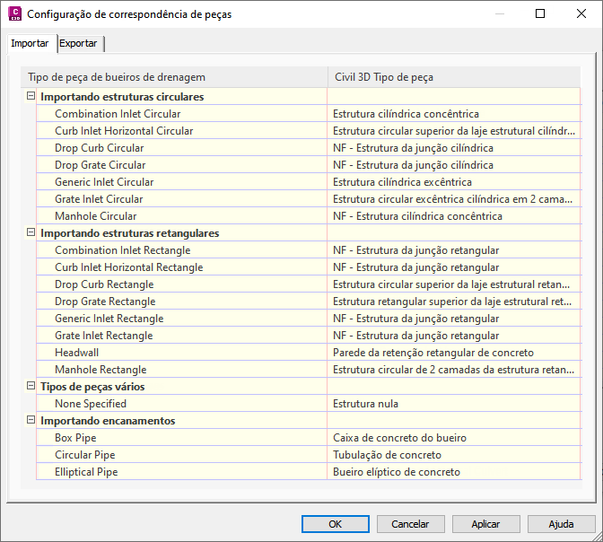

Há limitações na correspondência de peças padrão ao importar e exportar dados do Storm Sewers para o Autodesk Civil 3D e de volta para o Storm Sewers.
No Storm Sewers, existem sete estruturas de junção retangulares (sem incluir as Paredes de retenção). No Autodesk Civil 3D, só existem cinco estruturas de junção retangulares. No Storm Sewers, existem sete estruturas de junção cilíndricas. No Autodesk Civil 3D, existem dez estruturas de junção cilíndricas.
A prática recomendada é determinar que tipos de junção estão sendo usados em um determinado Projeto do Storm Sewers (arquivo stm) e definir os padrões de correspondência de peças para garantir que:
As configurações de correspondência propostas estão dispostas da seguinte maneira nos templates de desenho do Autodesk Civil 3D:
Configurações de importação:

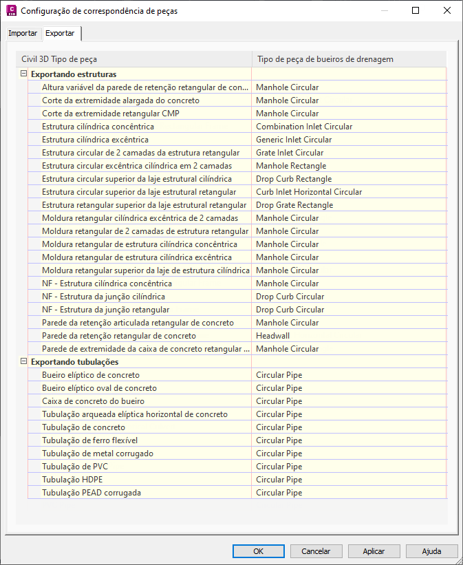

Configurações de exportação:
