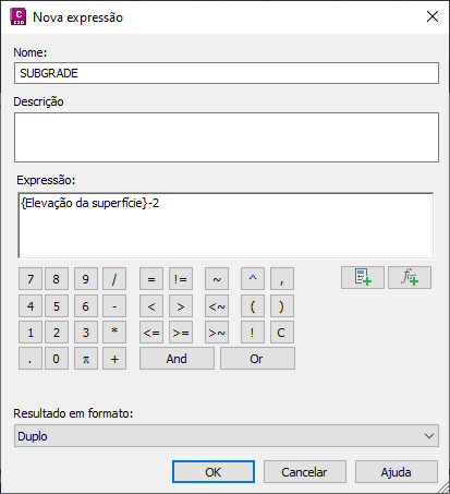

Expressão de ponto cotado
Com estilos de legenda, é possível criar e nomear expressões matemáticas baseadas nos componentes dos objetos que venham a ser legendados. Por exemplo, é possível criar uma expressão para pontos cotados em uma superfície, qual subtrai um determinado valor da elevação de superfície real. A expressão pode ser chamada de SUBGRADE e a composição pode parecer com algo como isto: {elevação da superfície} -2, na qual a superfície de elevação é um componente, ou propriedade nomeada, da superfície.
Depois que ela for criada, esta expressão pode ser utilizada como um componente para estilos de legenda e estilos de tabela. Simplesmente crie um estilo de legenda de superfície de ponto cotado empregando a expressão denominada SUBGRADE. Utilize a caixa de diálogo Nova Expressão, conforme mostrado na imagem 10.
Figura 10: Expressão do estilo de legenda de superfície
