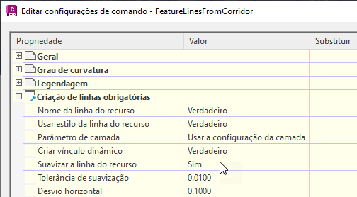

Ao criar nivelamentos de linhas de recurso de corredor, é possível utilizar o comando de Corredor CreateGradingFeatureLine. Como mostrado na imagem 4, é possível configurar as Opções de criação da linha de recurso para suavizar a linha de recurso quando ela for exportada, e para criar um vínculo dinâmico entre o corredor e a linha de recurso. Suavizar a linha de recurso substitui segmentos de linha com suavização de serrilhado por arcos, e criar um vínculo dinâmico garante que a linha de recurso seja atualizada com as alterações para o corredor.
Figura 4: Configuração do comando para suavizar linhas de recurso de corredor para nivelamento
