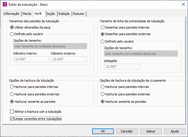

Utilize a opção Limpar conexões entre tubulações na caixa de diálogo Estilo de tubo, como mostrado na Figura 4, para aprimorar a aparência dos perfis de tubulação, para que as tubulações graficamente parecem alinhadas como esperado. Esta opção não está ativada por padrão, portanto é preciso selecioná-la.
Para ativar a limpeza de tubulação
  1. Selecione uma tubulação no desenho.
  2. Clique com o botão direito do mouse e clique em Editar estilo de tubulação.
  3. Selecione a guia Perfil, na caixa de diálogo estilo de tubulação.
  4. Selecione a caixa de seleção Limpar conexões entre tubulações.
Figura 4: Caixa de diálogo para a seleção de limpeza de conexão
