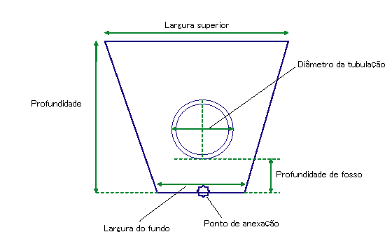

Essa submontagem um preenchimento de rocha da estrutura de drenagem com uma tubulação circular dentro.
O ponto de anexação para esta submontagem pode estar no centro inferior, o centro superior, ou no canto superior da estrutura de drenagem.
Nota: todas as cotas estão expressas em metros ou pés, a não ser que indicadas de outra forma. Todas as inclinações estão em forma de trecho sobre elevação (por exemplo, 4 : 1), a não ser que sejam indicadas como um percentual de inclinação, por meio de um sinal “%”.

A submontagem cria a forma para uma estrutura de valeta, como mostrado na ilustração acima.
No modo de layout, esta submontagem é desenhada tal como estiver definida utilizando os parâmetros de entrada, começando pelo ponto de anexação.
