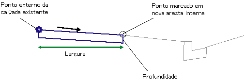

Comportamento
Por padrão, a margem externa da calçada está localizada no ponto anexado marcado ou no alinhamento associado. Da mesma forma, a elevação é definida com base no ponto de marcador associado, no perfil ou a partir da superfície naquele deslocamento.
Assim que este ponto inicial é estabelecido, os vínculos de estrutura da calçada são inseridos para dentro deste ponto na largura, inclinação e profundidade especificadas. Se um nome for fornecido ao Ponto interno de marcação, um ponto marcado é armazenado na nova borda inferior da calçada.
Operação do modo de layout
No modo do layout, esta submontagem começa no ponto anexado e desenha uma única forma com dimensões especificadas, como largura, inclinação e profundidade.
Nota:
Durante a criação de uma montagem, é recomendado que esta submontagem seja adicionada em um deslocamento de controle, se não houver qualquer ponto marcado previamente. Este deslocamento de controle pode estar em um deslocamento decente a partir do marcador da linha base, para que o modo de layout se pareça com uma seção típica. No entanto, é recomendado que o usuário não tenha que mapear este controle de deslocamento para qualquer “alinhamento/perfil” no estado de corredor, pois problemas poderiam surgir, como fazer o projeto não perpendicular à linha base em alguns casos. Não associar este controle de deslocamento não terá efeito sobre o corredor, como o ponto inicial está anexado a um ponto marcado/ de alinhamento até a macro de submontagem para uma localização exata.
Ponto, vínculo e códigos da forma
Ponto/Vínculo
Código
Descrição
P1
Sidewalk_In
Margem interna da calçada na declividade final
P2
Sidewalk_Out
Margem externa da calçada na declividade final
L1
Calçada superior
L2
Referência
S1
Calçada
Área de concreto da calçada
Diagrama de codificação
