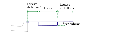

Os vínculos para a zona de buffer interno, calçada e zona de buffer externo são inseridos em direção ao exterior a partir do ponto de conexão com uma inclinação horizontal. As zonas de buffer podem ser omitidas ao definir sua larguras para zero.
Operação do modo de layout
No modo de layout, esta submontagem desenha a zona de buffer e calçada conforme especificado pelos parâmetros de entrada.

Diagrama de codificação
