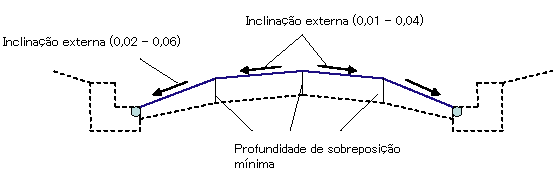

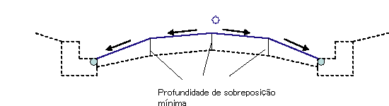

Parte inferior da sobreposição
A parte inferior da superfície de sobreposição é calculada deslocando a declividade final proposta (ponto esquerdo da aresta para novo ponto de coroamento para o ponto direito da aresta) pelo valor de profundidade de sobreposição.

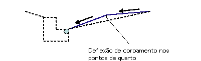

Deslocamento de pontos de 1/4 e do ponto de coroamento
A distância entre os pontos do flange esquerdo e direito é dividida por quatro para obter os dois pontos de quarto e o ponto de coroamento. Estas elevações de pontos são calculadas ao adicionar a sobreposição da profundidade mínima ao solo existente nestes deslocamentos.
Inclinação interna e externa do pavimento
Os vínculos de sobreposição resultantes das etapas anteriores são verificados para que estejam dentro das tolerâncias de inclinação para as pistas externas e internas. Se as inclinações estiverem de acordo com a tolerância, a sobreposição será simples, conforme exibido no diagrama a seguir.

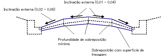

Se os vínculos da sobreposição forem muito íngremes, se o desnível máximo for excedido na linha de centro ou se a deflexão mínima do coroamento não for obtida, alguns dos vínculos ou todos eles serão achatados para obter sua inclinação máxima. As superfícies de fresagem são inseridas para manter as profundidades mínimas de sobreposição nos pontos de um quarto e na linha de centro.
Se os vínculos de sobreposição forem rasos demais, a profundidade da sobreposição será aumentada para obter-se as inclinações mínimas. Se isto resultar em excesso de desnível, ocorrerão outros ajustes e pode ocorrer a fresagem. O diagrama a seguir explica o caso de sobreposição com fresagem:

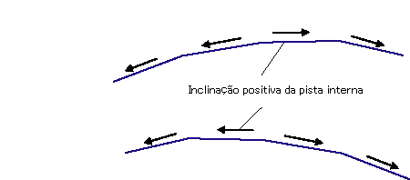

Casos especiais
Uma inclinação positiva pode ser permitida em um vínculo interior se o outro vínculo interior tiver uma inclinação negativa, conforme demonstrado abaixo.
