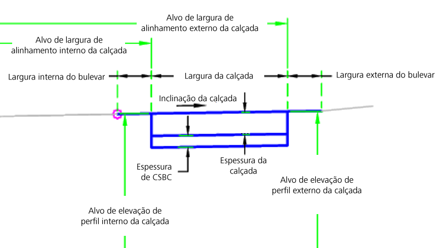

A montagem ClarkCountySidewalk insere vínculos para calçada de concreto com bulevares gramados internos e externos baseados no padrão Clark County de calçada. A calçada está sobre uma camada de CSBC.
É preciso verificar se as cotas usadas correspondem à sua interpretação do plano padrão.
O ponto de anexação é a aresta interna do corte inicial ou Inclinação de preenchimento. Este componente pode ser anexado à esquerda ou à direita.

| Lado | Especifica em qual lado a submontagem deve ser colocada. | Esquerdo/Direito | Direita |
| Largura da calçada | Largura da calçada | Numérico |
6,0 pés 1,8 m |
| Espessura da calçada | Espessura da calçada | Numérico |
0,33 pés 0,1 m |
| Usar rocha de CSBC | Usar rocha de CSBC | Sim/Não | Sim |
| Espessura de CSBC | Espessura de CSBC | Numérico |
0,17 pés 0,05 m |
| Inclinação da calçada | Inclinação da calçada | Numérico, positivo |
1.5% |
| Largura interna do bulevar | Largura interna do bulevar | Numérico |
1 pé 0,3 m |
| Largura externa do bulevar | Largura externa do bulevar | Numérico |
1 pé 0,3 m |

| Alinhamento interno da calçada | Pode ser utilizada para substituir a largura interna do bulevar. Os seguintes tipos de objeto podem ser usados como alvos para especificar a largura: alinhamentos, polilinhas, linhas do recurso ou imagens do levantamento topográfico. | Opcional |
| Alinhamento externo da calçada | Pode ser utilizada para substituir a largura da calçada. Os seguintes tipos de objeto podem ser usados como alvos para especificar a largura: alinhamentos, polilinhas, linhas do recurso ou imagens do levantamento topográfico. | Opcional |
| Perfil interno da calçada | Pode ser utilizado para substituir a elevação interna da calçada. Os seguintes tipos de objeto podem ser usados como alvos para especificar a largura: alinhamentos, polilinhas, linhas do recurso ou imagens do levantamento topográfico. | Opcional |
| Perfil externo da calçada | Pode ser utilizado para substituir a elevação externa da calçada. Os seguintes tipos de objeto podem ser usados como alvos para especificar a elevação: perfis, polilinhas 3D, linhas do recurso ou imagens de levantamento topográfico. | Opcional |

Os vínculos de faixa de grama interna, calçada e bulevar de grama externo são inseridos para fora do ponto de anexação com a elevação fornecida. As faixas de grama podem ser omitidas ao especificar uma largura zero. Se os parâmetros estiverem definidos para incluir o CSBC, ele será construído sob a calçada.
Opcionalmente, diversas larguras de elemento podem ser obtidas ao anexá-las a alinhamentos de bordo. Além disso, a inclinação transversal da calçada pode ser obtida ao vinculá-la a um perfil de deslocamento.
No modo de layout, esta submontagem exibe os bulevares e as calçadas, com base nos valores de parâmetro de entrada fornecidos.
