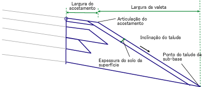

Se o material do solo é definido como um valor “positivo”, uma nova camada do material é introduzida à espessura especificada direita abaixo do vínculo do talude. A espessura é medida perpendicularmente ao vínculo do talude do acostamento. Esta camada se estende da camada superior do acostamento para o vínculo do talude de subdeclividade na parte inferior. Devido a essa nova provisão de camada de recursos, a largura da camada superior do acostamento será ajustada, conforme mostrado na ilustração a seguir.

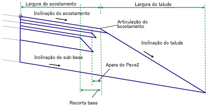

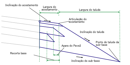

Se os valores de recorte acima forem definidos por um valor positivo, então a parte superior do respectivo material será encurtada de acordo com esse valor e o vínculo inferior será gerado com o a inclinação lateral do material igual à inclinação do talude.
Além disso, se a “folga entre Pave1/Pave2 e/ou Pave2/base” é definida com um valor positivo – as camadas serão separadas por folga, como mostrado na ilustração abaixo.
Se as folgas entre Pave1/Pave2 e Pave2/base estiverem definidas como zero, então a submontagem será desenhada como mostrado abaixo.
