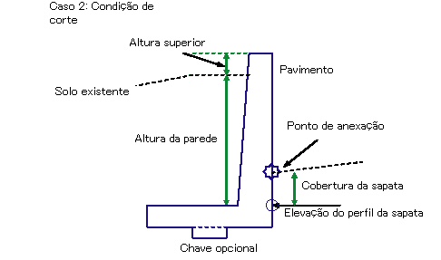

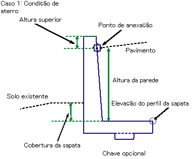

Anexação
O ponto de anexação varia caso o muro de arrimo esteja na condição de corte ou preenchimento. Se estiver em aterro, o ponto de anexação estará perto da parte superior da parede de retenção. O ponto de anexação estará perto da sapata se esta estiver inserida na condição de corte.

Largura superior da parede Especifica a largura da parede na parte superior Numérico
0.958 pés
0.292 m
Altura superior A distância entre o topo do muro e o gancho em aterro ou o novo gancho em corte. Numérico
1.320 pés
0.40 m
Cobertura da sapata A profundidade da cobertura desde o topo da sapata até a linha da declividade final na parte de trás da parede em aterro ou até o gancho quando em corte. Numérico
1.667 pés
0.50 m
Chave Especifica para adicionar uma chave opcional abaixo da sapata Booleano Sim
A altura da parede é determinada a partir da parte superior da sapata para ponto de anexação de elevação do solo na face vertical, o que for maior. A inclinação da parede com talude, largura da sapata e principais dimensões opcionais, e a localização do centro principal, são todas funções da altura da parede.

Essa submontagem pode ser inserida à esquerda ou à direita. O ponto de anexação é diferente para a condição de aterro ou corte. No aterro, presume-se que o ponto de anexação esteja onde o declividade final faz a intersecção com a face interna da parede, abaixo do topo da parede, a uma distância igual ao parâmetro Altura do topo. No corte, presume-se que o ponto de anexação esteja onde a declividade efetua a intersecção com a face interna, acima do topo da sapata, a uma distância igual ao parâmetro Cobertura da sapata. A altura da parede é determinada a partir da entrada da altura da parede ou do perfil. Em aterro, a face da parede inclinada aponta em direção ao centro da rodovia. Em corte inclinado, a face do muro está inclinada para fora da rodovia, em direção à terra retida. Se a opção Chave está definida como Não, a base da sapata será um vínculo único horizontal. Se a opção Chave for utilizada, os vínculos definem a chave opcional inserida.
