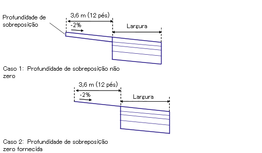

Esse submontagem sobrepõe um lado de uma estrada existente e adiciona uma ou mais pistas de percurso para a borda, usando a inclinação de superelevação definida para a pista de percurso externa.
O ponto de anexação é a borda interna do topo da camada de sobreposição, se a Profundidade de sobreposição é diferente de zero, ou na borda interna na declividade final da pista de alargamento, se a profundidade de sobreposição é zero.

A superelevação da pista externa é obtida a partir das propriedades de alinhamento do alinhamento de controle atual, e a elevação na Superfície existente no ponto de controle do deslocamento é determinada.
Se uma Profundidade de sobreposição diferente de zero é fornecida, essa profundidade é aplicada ao ponto de controle. A parte superior da camada de sobreposição se estende para o Deslocamento de ponto de inserção na inclinação da superelevação, e a forma de sobreposição é fechada por vínculos sobrepostos na Superfície existente, entre o controle e os pontos de inserção, e por adição de vínculos verticais em cada extremidade. A pista de alargamento é estendida para fora na inclinação de superelevação para a largura fornecida, a partir da borda da superfície de sobreposição.
Se a profundidade de sobreposição é zero, a pista de alargamento se estende para fora do Deslocamento do ponto de inserção até a Superfície existente, na inclinação de superelevação para a largura especificada.
As camadas de pavimento são fechadas com vínculos verticais em cada extremidade. Um único vínculo vertical também é colocado da margem interna da sub-base à superfície existente.
No modo de layout, esta submontagem pode ser anexada a qualquer ponto conveniente. A camada de sobreposição é mostrada a uma profundidade uniforme, para uma largura de 3.6 metros ou 12 pés e estendida em uma inclinação de -2%. Se a Profundidade de sobreposição é zero, a sobreposição é exibida como um único vínculo. A pista de alargamento é estendida a partir da borda da sobreposição a uma inclinação de -2%.
Quando utilizado no modo de modelagem de corredor, as formas ajustam para o ponto de controle selecionado, o ponto de inserção, a inclinação de superelevação e superfície existente.
