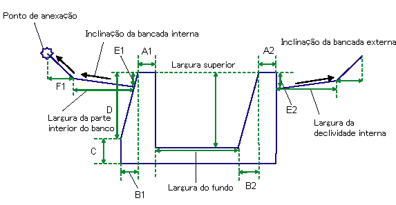

Esta submontagem cria uma estrutura de valeta com inclinações posteriores e bancada opcionais no lado interno e no lado externo da estrutura.
O ponto de anexação é o ponto interno da bancada interna opcional. Se bancadas internas forem omitidas, o ponto de anexação será no ponto interno da parede interna da estrutura da valeta.
Nota: todas as cotas estão expressas em metros ou pés, a não ser que indicadas de outra forma. Todas as inclinações estão em forma de trecho sobre elevação (por exemplo, 4 : 1), a não ser que sejam indicadas como um percentual de inclinação, por meio de um sinal “%”.

Esta seção lista os parâmetros nesta submontagem que podem ser mapeados para um ou mais objetos de tangente, como uma superfície, um alinhamento ou objeto de perfil em um desenho. Para obter mais informações, consulte Para especificar os alvos do corredor.
Parâmetros alvo: nenhum.
A submontagem cria a forma para uma estrutura de valeta, conforme mostrado na ilustração. Para omitir vínculos de bancada e inclinação lateral, insira zero para os parâmetros de largura apropriados.
No modo de layout, esta submontagem é desenhada tal como estiver definida utilizando os parâmetros de entrada, começando pelo ponto de anexação.
