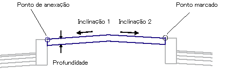

MedianRaisedWithCrown
Essa submontagem insere vínculos em um canteiro central com inclinação constante elevada entre dois pontos.
Utilize primeiramente a submontagem Marcar Ponto se o ponto de conexão não tiver sido marcado ainda.
Anexação
O ponto de anexação pode estar em qualquer uma das bordas da declividade com acabamento do canteiro central. O ponto marcado deve estar na borda oposta.

Inclinação 1 - Usar superelevação
Especifica o uso de inclinação na superelevação para o canteiro central na direção do ponto de coroamento
Lista de seleção Não
Inclinação 1 padrão
Especifica o valor padrão de inclinação 1, se a inclinação da superelevação não for especificada. Numérico - 2 %
Inclinação 2 - Usar superelevação
Inclinação 2 padrão
Especifica o valor padrão de inclinação 2, se a inclinação da superelevação não for especificada. Numérico - 2 %

O ponto médio da coroa é calculado por linhas de intersecção estendidas entre o ponto de conexão e o ponto marcado em determinadas inclinações. Se nenhuma intersecção é encontrada, o canteiro central não é inserido. Se uma profundidade diferente de zero for determinada, a parte inferior dos vínculos do canteiro central é inserida paralelamente no topo, e os vínculos verticais são adicionados para fechar a forma.
Suporte de eixo de rotação de superelevação
Essa submontagem funciona com todos os métodos giro do eixo de rotação.
Essa submontagem produz um coroamento elevado. Mesmo quando é usado em uma rodovia dividida de coroamento, o centro do canteiro central será maior do que a média das margens.
