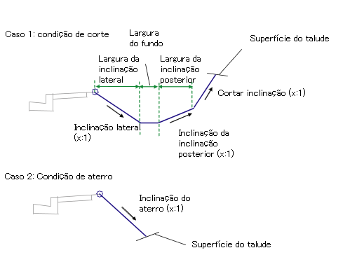

Esta submontagem é utilizada para fechar desde o bordo de rodovia até um ponto de talude em ambas as condições de corte e aterro.
A condição de corte inclui uma valeta opcional. O último vínculo do talude pode ser omitido para casos em que o modelo de corredor precise ser deixado em um estado incompleto. Por exemplo, isso pode ser feito de maneira que as superfícies do nivelamento nas propriedades adjacentes possam ser vinculadas ao ponto de articulação na rodovia incompleta. Essa submontagem faz parte de um grupo de submontagens de Introdução usada para modelagem de rodovia simples e para fins de treinamento e tutorial.
Você também pode especificar materiais revestidos opcionais para talude e outros vínculos (todos os vínculos, vínculos de talude, somente vínculos de aterro e nenhum).
O ponto de anexação é no bordo interno da inclinação lateral da valeta para corte, e no bordo interno do vínculo de talude para aterro.
Nota: todas as cotas estão expressas em metros ou pés, a não ser que indicadas de outra forma. Todas as inclinações estão em forma de trecho sobre elevação (por exemplo, 4 : 1), a não ser que sejam indicadas como um percentual de inclinação, por meio de um sinal “%”.

Inclinação do corte |
Inclinação do vínculo de talude para corte |
Numérico, positivo |
2 : 1 |
Inclinação de aterro |
Inclinação do vínculo de talude para aterro |
4 : 1 |
Inclinação lateral |
Inclinação do vínculo de inclinação lateral da valeta (somente para corte) |
4 : 1 |
Largura da inclinação lateral |
Largura do vínculo de inclinação lateral da valeta (somente para corte) |
1,2 m 4,0 pés |
Largura inferior |
Largura do fundo da valeta. |
0,6 m 2,0 pés |
Inclinação posterior |
Inclinação do vínculo de inclinação posterior da valeta (somente para corte) |
4 : 1 |
Largura da inclinação posterior |
Largura do vínculo de inclinação posterior da valeta (somente para corte) |
1,2 m 4,0 pés |

O ponto de anexação é testado para determinar se ele está em corte ou aterro. Se estiver em aterro, o vínculo do talude de aterro será estendido até a superfície de talude na inclinação de aterro determinada. Se estiver em corte, a inclinação lateral, o fundo da valeta e a inclinação posterior serão adicionados, e o vínculo do talude de corte será estendido desde o final da inclinação posterior até a superfície de talude na inclinação do corte determinada.
Esta submontagem opcionalmente permite que seja adicionado um material com revestimento. Você pode especificar três faixas de inclinação. O tipo de material 1 é aplicado se a inclinação dos vínculos for de até o valor da inclinação especificado. A partir de inclinação 1 para inclinação 2, o segundo tipo de material é aplicado. De forma similar, se as inclinações de vínculos abrangerem os valores das inclinações 2 e 3, então o material 3 é aplicado. Se as inclinações de vínculos são mais planas do que a inclinação limite 3, então nenhum material é aplicado.

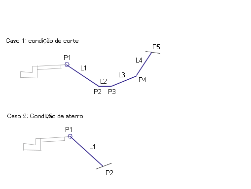

A tabela a seguir lista o ponto, o vínculo, e os códigos da forma para esta submontagem que tenha códigos atribuídos à ela. Ponto, vínculo ou códigos da forma para esta submontagem que não possuam códigos atribuídos não estarão incluídos nesta tabela.
Ponto, vínculo ou forma |
Códigos |
Descrição |
P1 |
Articulação Hinge_Fill |
Somente condição de aterro - ponto de articulação para o vínculo de talude de aterro |
P2 |
Ditch_In Talude Daylight_Fill |
Condição de corte somente - bordo interno de valeta Condição de aterro somente - ponto de talude |
P3 |
Ditch_Out |
Condição de corte somente - bordo externo de valeta |
P4 |
Hinge_Cut |
Somente condição de corte - ponto de articulação para o vínculo de talude do corte |
P5 |
Talude Daylight_Cut |
Somente condição de corte - ponto de talude |
L1 – L4 |
Topo Referência |
Malha final não pavimentada |
L1 |
Topo Referência Talude Daylight_Fill |
Vínculo do talude no aterro |
L4 |
Topo Referência Talude Daylight_Cut |
Vínculo de talude em corte |
